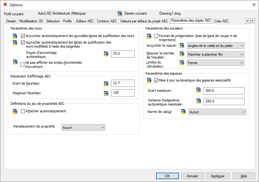

- Cliquez sur
Options.
- Cliquez sur l'onglet Paramètres des objets AEC.
- Dans la zone Norme de calcul, indiquez la norme de calcul d'aire à appliquer lors de la génération des espaces de votre plan d'étage.
- Cliquez sur OK.
Conseil : Vous pouvez également définir la norme de calcul d'aire en tapant aecspacecalculationstandard sur la ligne de commande.
