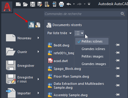

Modification de l'affichage d'un aperçu de la liste Documents récents
- Cliquez sur le .
- Dans la zone de recherche de commande, cliquez sur le bouton Options d'affichage et sélectionnez une option d'affichage.
Remarque : L'option d'affichage sélectionnée s'applique aux listes Documents récents et Documents ouverts dans le menu de l'application.
