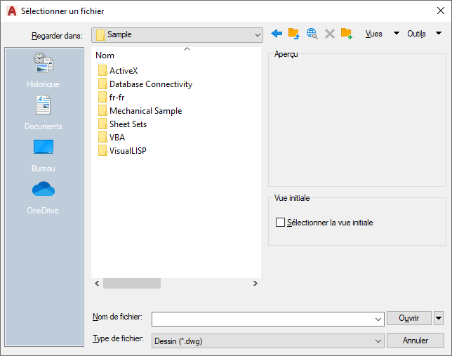

Boîtes de dialogue standard de sélection de fichiers
Plusieurs commandes affichent des boîtes de dialogue standard de sélection de fichiers qui vous permettent de parcourir des lecteurs locaux ou réseau, des sites FTP et des dossiers Web pour sélectionner des fichiers. Chaque boîte de dialogue peut présenter de légères différences, mais vous trouverez ci-après la liste des options possibles.

Liste des emplacements
Permet d'accéder rapidement aux emplacements prédéfinis, y compris ceux des fournisseurs de stockage dans le cloud. Vous pouvez réorganiser les icônes contenues dans la liste des emplacements en les faisant glisser pour les déplacer. Pour ajouter un nouveau raccourci vers la liste Emplacements, faites glisser un dossier vers celle-ci. Cliquez avec le bouton droit de la souris sur un dossier à supprimer, puis choisissez Supprimer dans le menu contextuel.
Les modifications d'emplacements ont une incidence sur toutes les boîtes de dialogue standard de sélection de fichiers.

Regarder dans/Enregistrer sous
Affiche le dossier ou le lecteur courant. Cliquez sur la flèche pour visualiser le chemin du dossier, vous déplacer dans l'arborescence ou accéder aux autres lecteurs, aux connexions réseau, aux adresses FTP ou aux dossiers Web (Dossiers Web ou My Network Places, suivant la version de système d'exploitation utilisée). Vous pouvez créer des dossiers Web dans l'Explorateur Windows ou l'Explorateur de fichiers. Consultez votre administrateur système ou l'aide Windows pour obtenir plus d'informations sur les dossiers Web. Pour contrôler si les derniers chemins d'accès utilisés dans chaque boîte de dialogue standard de sélection de fichiers sont enregistrés dans les sessions AutoCAD, utilisez la variable système REMEMBERFOLDERS

Liste des fichiers
Affiche les fichiers et dossiers présents dans le chemin d'accès courant et correspondant au type de fichier sélectionné. Utilisez le menu Vues de la boîte de dialogue pour passer du mode d'affichage Liste eu mode Détails.
Aperçu
Affiche un bitmap du fichier sélectionné lorsque vous choisissez Vues Aperçu dans la boîte de dialogue. Pour enregistrer une image bitmap avec un fichier dessin, utilisez l'option Enregistrer un aperçu miniature de l'image dans l'onglet Ouvrir et enregistrer de la boîte de dialogue Options.
Nom du fichier
Affiche le nom du fichier sélectionné dans la liste des fichiers. Si vous sélectionnez plusieurs fichiers, cette option affiche chacun des fichiers sélectionnés entre apostrophes. Si vous entrez plusieurs noms de fichiers, ceux-ci doivent être encadrés par des apostrophes. De plus, vous pouvez utiliser des caractères génériques pour filtrer l'affichage des fichiers dans la liste des fichiers. Pour plus d'informations sur les recherches avec des caractères génériques, reportez-vous à la section Référence concernant les caractères génériques.
