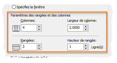

  1. Entrez TABLEAU sur la ligne de commande.
  2. Dans la boîte de dialogue Insérer un tableau, entrez 4 colonnes et 3 rangées de données. Indiquez l'emplacement de la table.

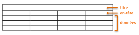

    Par défaut, il existe trois styles de cellules qui s'affichent lorsque vous utilisez le style de table Standard :

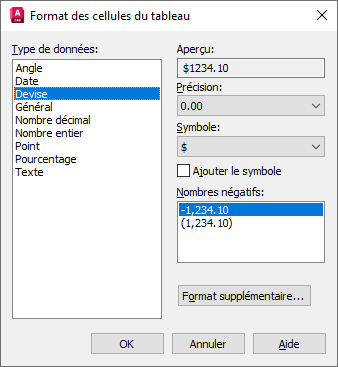

  3. De la même manière, cliquez et faites glisser pour sélectionner les trois cellules sous Prix/Unité. Cliquez avec le bouton droit, sélectionnez Format de données, puis Devise.
  4. Effectuez la même opération pour les cellules des données sous les en-têtes Quantité et Prix. Pour les cellules sous Quantité, sélectionnez Nombre entier et, pour les cellules sous Prix, sélectionnez de nouveau Devise.

    Si vous avez sélectionné le format de données Devise, le symbole $ s'affiche automatiquement. Les entrées $0.00 sont nécessaires en tant qu'espaces réservés pour le format. Si les valeurs des colonnes de devise n'affichent pas le symbole $, cliquez avec le bouton droit et sélectionnez Format de données pour changer le format des données de cellule en Devise.

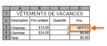

  6. Dans la première cellule sous Prix (D3), entrez =B3*C3. Les cellules sont automatiquement multipliées.
  7. De même, dans la cellule D4, entrez =B4*C4.
  8. Ensuite, dans la cellule D5, entrez =SUM(D3:D4).
    Le signe deux-points entre D3 et D4 indique une plage de cellules entre D3 et D4 (inclus).
