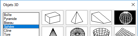

Une boîte de dialogue de mosaïque d'images s'affiche ; elle contient des images affichées par groupes de 20 et, à gauche, une zone de liste déroulante contenant les noms des fichiers cliché associés ou le texte connexe. Si une page de la boîte de dialogue de mosaïque d'images contient plus de 20 images, les clichés supplémentaires sont ajoutés sur une nouvelle page. Les boutons Suivant et Précédent sont activés pour permettre à l'utilisateur de parcourir les pages d'images.
Voici un exemple d'un menu de mosaïque d'images.
