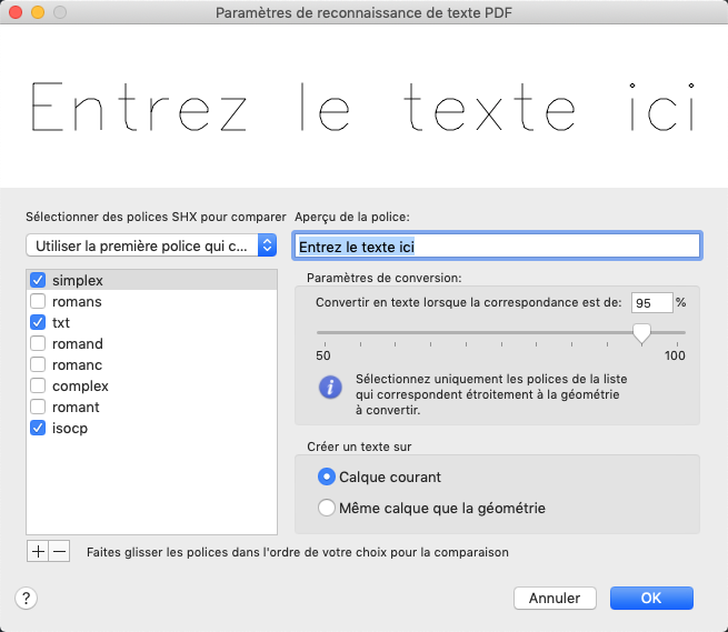

Boîte de dialogue Paramètres de reconnaissance de texte PDF
Définit les options de conversion de la géométrie SHX importée à partir de fichiers PDF en plusieurs objets texte multiligne.
PDFSHXTEXTE (commande)
Jeux d'outils : onglet Dessin > groupe de fonctions Texte > Paramètres de reconnaissance.
Liste d'options
Les options suivantes sont disponibles :
Polices SHX à comparer
  • Utiliser la première police qui correspond. Les polices sélectionnées sont comparées à la géométrie SHX sélectionnée pour trouver une correspondance à partir du haut de la liste, jusqu'à ce que le pourcentage de conversion défini ait été atteint ou dépassé.
  • Utiliser la meilleure correspondance de police. Lorsque cette option est activée, toutes les polices sélectionnées sont comparées et, plutôt que la première correspondance dépassant le pourcentage de conversion défini, c'est celle qui correspond le mieux qui est utilisée.
Affiche la liste des polices SHX dans laquelle vous pouvez choisir les plus susceptibles de correspondre à la géométrie SHX. L'ordre des polices SHX sélectionnées est important. Faites glisser les polices pour les placer plus haut ou plus bas dans la liste. Les polices qui ne sont pas cochées sont ignorées. Veuillez noter les points suivants :
  • L'espacement entre les caractères, appelé crénage, peut être différent entre des fonts similaires, comme Simplex et Roman.
  • Les signes de ponctuation et les caractères spéciaux entre des polices similaires peuvent être différents.
  • Les grandes polices des langues asiatiques ne sont pas prises en charge.
Ajouter
Ajoute une police SHX à la liste de comparaison.
Supprimer
Supprime une police SHX de la liste de comparaison.
Aperçu de la police
Affiche les caractères entrés dans la zone située dans la partie supérieure. Plusieurs polices SHX sont similaires. Cette zone permet de comparer facilement certains caractères distinctifs des polices SHX.
Paramètres de conversion
Définit le pourcentage de la géométrie qui doit correspondre à une police avant de la remplacer par le texte. Le pourcentage s'applique à chaque groupe de géométrie analysé au cours du processus de conversion. Une valeur faible crée du texte, même lorsque certains caractères ne sont pas reconnus. Une valeur élevée permet de s'assurer que la police sélectionnée la plus proche est utilisée si possible.
Créer un texte sur
Indique le calque des objets texte multiligne qui sont créés par la conversion : le calque en cours ou le calque d'origine de la géométrie.
