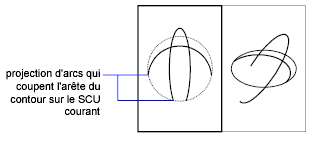

Aucune
Aucune projection. Seuls les objets qui coupent la limite du contour de l'espace 3D sont prolongés.
SCU
Spécifie une projection sur le plan XY du système de coordonnées utilisateur (SCU) courant. Les objets qui ne coupent pas les contours de l'espace 3D sont prolongés.

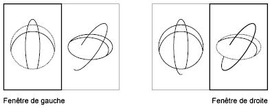

Vue
Spécifie une projection dans le sens de visualisation courant.

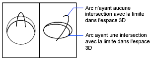

Arête
Prolonge l'objet jusqu'à l'arête implicite d'un autre objet ou seulement jusqu'à un objet présentant réellement une intersection dans l'espace 3D.
Prolonger
Prolonge l'objet limite dans son propre axe de façon à ce qu'il croise un autre objet ou son côté implicite dans un espace 3D.
PAs de prolongement
Indique que l'objet ne devra se prolonger que jusqu'à une limite le coupant dans un espace 3D.
