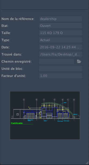

Le groupe de fonctions Détails et aperçu, situé au bas de la palette Gestionnaire des références, affiche des informations sur la référence de fichier sélectionnée.
Les options suivantes s'affichent.
Les références de fichier partagent un ensemble commun de propriétés. Vous pouvez modifier certaines propriétés.

L'aperçu miniature affiche une petite image de la référence de fichier sélectionnée. Si aucun aperçu n'est disponible, le texte "Aperçu non disponible" s'affiche.
