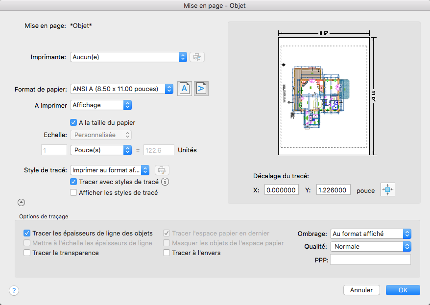

Détermine le paramétrage de la mise en page et du périphérique de traçage.
MISENPAGE (commande)
Barre d'outils :
Cette boîte de dialogue apparaît dans les cas suivants :
- Lorsque vous créez une mise en page via le Gestionnaire des mises en page.
- Lorsque vous modifiez une mise en page existante via le Gestionnaire des mises en page.
- Modification d'une mise en page à l'aide de PAGESETUPEDIT
- Dans la boîte de dialogue Vue rapide, lorsque vous cliquez avec le bouton droit de la souris sur une présentation et choisissez Modifier la mise en page
Les paramètres de mise en page que vous spécifiez sont enregistrés avec la présentation et peuvent être appliqués à d'autres présentations ou importés dans d'autres dessins.
Mise en page
Affiche le nom de la mise en page courante.
Imprimante
Indique le périphérique de traçage configuré à utiliser pour le traçage de présentations. Répertorie les fichiers PC3 ou les imprimantes système disponibles, que vous pouvez sélectionner pour tracer la présentation courante.
Si le traceur sélectionné ne prend pas en charge le format de papier sélectionné de la présentation, un avertissement s'affiche. Vous pouvez donc sélectionner le format de papier par défaut du traceur ou un format de papier personnalisé.
- Options PDF ou Configuration de l'imprimante
- Si Sortie PDF est sélectionné, affiche la boîte de dialogue Options PDF qui permet d'optimiser un fichier PDF pour l'objectif spécifique pour lequel il est créé.
- Si une imprimante est sélectionnée, affiche la boîte de dialogue Imprimer, dans laquelle vous pouvez choisir les paramètres d'impression. Les paramètres d'impression sont enregistrés dans un fichier .pc3 qui peut être sélectionné lors du traçage suivant.
Format de papier
Affiche les formats de papier standard disponibles pour le périphérique de traçage sélectionné. Si aucun traceur n'est sélectionné, la liste complète des formats de papier standard apparaît pour vous permettre d'effectuer votre sélection.
Si le traceur sélectionné ne prend pas en charge le format de papier sélectionné de la présentation, un avertissement s'affiche ; vous pouvez alors sélectionner le format de papier par défaut du traceur ou un format de papier personnalisé.
Un format de papier par défaut est défini pour le périphérique de traçage lorsque vous créez un fichier PC3 à l'aide de l'assistant Ajouter un traceur. Le format de papier que vous sélectionnez dans la boîte de dialogue Mise en page est enregistré avec la présentation et a priorité sur le paramétrage du fichier PC3.
- Orientation
Portrait. Le dessin est tracé de façon à ce que le petit côté du papier représente le haut de la page.
Paysage. Le dessin est tracé de façon à ce que le grand côté du papier représente le haut de la page.
Eléments à imprimer
Indique la partie du dessin à tracer.
Présentation/Limites. Lors du traçage d'une présentation, cette option trace tout ce qui est contenu à l'intérieur de la zone d'impression du format de papier spécifié. L'origine est calculée à partir de 0,0 dans la présentation. Lors du traçage depuis l'onglet Objet, trace toute la zone du dessin définie par les limites de la grille. Si la fenêtre courante n'affiche pas de vue en plan, cette option a le même effet que l'option Etendu.
- Affichage. Trace la vue de la fenêtre courante sur l'onglet Objet sélectionné, ou la vue de l'espace papier courant dans la présentation.
- Etendue. Trace la partie de l'espace courant du dessin qui contient les objets. Toutes les formes géométriques situées dans l'espace courant sont tracées. Le dessin peut être régénéré pour permettre de recalculer l'étendue avant le traçage.
- Vue Trace une vue préalablement enregistrée via la commande VUE. Vous pouvez sélectionner une vue existante dans la liste. Si le dessin ne comporte aucune vue enregistrée, cette option n'est pas disponible. Lorsque l'option Vue est sélectionnée, une liste de vues s'affiche, qui répertorie les vues nommées enregistrées dans le dessin courant. Vous pouvez sélectionner dans cette liste une vue à tracer.
- Fenêtre de rendu. Trace la partie du dessin que vous avez spécifiée. Lorsque vous sélectionnez l'option Fenêtre, indiquez à l'aide du périphérique de pointage les deux coins de la zone à tracer, ou entrez les valeurs des coordonnées.
A la taille du papier
Met le tracé à l'échelle pour qu'il s'adapte au format de papier sélectionné et affiche le facteur d'échelle personnalisé dans les zones Echelle, Pouces = et Unités.
Echelle
Définit l'échelle exacte du tracé. Personnalisée permet de définir une échelle personnalisée. Pour créer une échelle personnalisée, indiquez le nombre de pouces (ou de millimètres) correspondant au nombre d'unités de dessin. Par défaut, les présentations sont tracées à l'échelle 1:1. Le paramètre par défaut est A la taille du papier pour le traçage depuis l'onglet Objet.
Remarque : Vous pouvez modifier la liste des échelles à l'aide de la commande MODIFLISTECHELLE.
Style de tracé
Affiche la table des styles de tracé affectée à l'onglet Objet ou à l'onglet de présentation courant, ainsi que la liste des tables de styles de tracé disponibles.
Si vous sélectionnez Nouveau, l'éditeur de table des styles de tracé est affiché. Ce dernier permet de créer une table des styles de tracé.
Modifier
Affiche l'éditeur de la table des styles de tracé, qui vous permet de visualiser ou de modifier les styles de tracé de la table de styles de tracé utilisée.
- Imprimer avec les styles de tracé
Précise si les styles de tracé appliqués aux objets et aux calques doivent être tracés.
- Afficher styles de tracé
Détermine si les propriétés des styles de tracé affectés à des objets sont affichées à l'écran.
Aperçu (zone)
Une zone d'aperçu est disponible, permettant ainsi de voir plus facilement la façon dont votre dessin apparaîtra une fois tracé.
Décalage du tracé
Vous pouvez spécifier un décalage de l'aire du tracé par rapport au coin inférieur gauche de la zone d'impression.
La zone d'impression d'une feuille de dessin est définie par le périphérique de sortie sélectionné et est représentée par une ligne interrompue dans une présentation. Lorsque vous changez de périphérique de sortie, la zone d'impression peut être modifiée.
Vous pouvez décaler la géométrie sur le papier en entrant une valeur positive ou négative dans les zones de décalage X et Y. Les valeurs en unités du traceur sont converties en pouces ou en millimètres sur le papier.
- X
Indique l'origine du tracé dans la direction X par rapport au paramètre défini pour l'option Définir le décalage du tracé.
- Y
Indique l'origine du tracé dans la direction Y par rapport au paramètre défini pour l'option Définir le décalage du tracé.
- Centrer le tracé
Calcule automatiquement les valeurs de décalage X et Y afin de centrer le tracé sur le papier. Cette option n'est pas disponible lorsque le paramètre Eléments à imprimer est défini sur Présentation.
Développer\Réduire
Contrôle l'affichage des options supplémentaires dans la boîte de dialogue de tracé.
Options d'impression
- Imprimer les épaisseurs d'objet
Précise si les épaisseurs de lignes associées aux objets et aux calques doivent être tracées.
- Mettre à l'échelle épaisseurs de ligne
Met les épaisseurs de ligne à l'échelle en fonction de l'échelle du tracé. Cette option permet d'indiquer l'épaisseur des lignes des objets tracés indépendamment de l'échelle du tracé.
- Imprimer la transparence
Indique si la transparence d'un objet est tracée. Cette option doit être utilisée uniquement lorsque vous tracez des dessins avec des objets transparents.
Avertissement : Par souci de performances, le traçage de la transparence est désactivé par défaut. Ce paramètre peut être remplacé par la variable système PLOTTRANSPARENCYOVERRIDE. Par défaut, la variable système tient compte du paramètre défini dans les boîtes de dialogue Mise en page et Tracer.
- Imprimer l'espace papier en dernier
Trace d'abord la géométrie de l'espace objet. La géométrie de l'espace papier est généralement tracée avant celle de l'espace objet.
- Masquer les objets de l'espace papier
Détermine si l'opération CACHE s'applique aux objets de la fenêtre d'espace papier. Cette option n'est disponible qu'à partir d'un onglet de présentation. Ce paramétrage a une incidence sur l'aperçu du tracé, mais pas sur la présentation.
- Imprimer en symétrie verticale
Oriente et trace le dessin sens dessus dessous.
- Ombrage
Indique la façon dont les vues sont tracées. Afin de spécifier ce paramètre pour une fenêtre sur un onglet de présentation, sélectionnez la fenêtre, cliquez avec le bouton droit de la souris, puis choisissez Propriétés.
Dans l'onglet Objet, vous pouvez sélectionner l'une des options suivantes :
Au format affiché. Trace les objets tels qu'ils apparaissent à l'écran. (Disponible dans AutoCAD LT)
Filaire hérité. Trace les objets en mode filaire, quelle que soit la façon dont ils apparaissent à l'écran, à l'aide de la commande MODEOMBRE héritée. (Disponible dans AutoCAD LT)
Masqué hérité. Trace les objets en supprimant les lignes masquées, quelle que soit la façon dont ils apparaissent à l'écran, à l'aide de la commande MODEOMBRE héritée. (Disponible dans AutoCAD LT)
Conceptuel.Trace les objets en appliquant le style visuel Conceptuel, quelle que soit la façon dont ils apparaissent à l'écran.
Masqué.Trace les objets en supprimant les lignes masquées, quelle que soit la façon dont ils apparaissent à l'écran.
Réaliste. Trace les objets en appliquant le style visuel Réaliste, quelle que soit la façon dont ils apparaissent à l'écran.
Ombré.Trace les objets en appliquant le style visuel Ombré, quelle que soit la façon dont ils apparaissent à l'écran.
Ombré avec arêtes. Trace les objets en appliquant le style visuel Ombré avec arêtes, quelle que soit la façon dont ils apparaissent à l'écran.
Nuances de gris.Trace les objets en appliquant le style visuel Nuances de gris, quelle que soit la façon dont ils apparaissent à l'écran.
Esquisse.Trace les objets en appliquant le style visuel Esquisse, quelle que soit la façon dont ils apparaissent à l'écran.
Filaire. Trace les objets en mode filaire, quelle que soit la façon dont ils apparaissent à l'écran.
Rayon X.Trace les objets en appliquant le style visuel Rayon X, quelle que soit la façon dont ils apparaissent à l'écran.
Rendu. Trace les objets en mode rendu, quelle que soit la façon dont ils apparaissent à l'écran.
- Qualité
Indique la résolution du tracé des fenêtres ombrées.
Vous pouvez choisir parmi les options de résolution suivantes :
Brouillon. Définit les vues rendues et ombrées de l'espace objet pour qu'elles soient tracées au format filaire.
Aperçu. Définit les vues rendues et ombrées de l'espace objet pour qu'elles soient tracées à un quart de la résolution du périphérique courant, avec un maximum de 150 ppp.
Normal. Définit les vues rendues et ombrées de l'espace objet pour qu'elles soient tracées à la moitié de la résolution du périphérique courant, avec un maximum de 300 ppp.
Présentation. Définit les vues rendues et ombrées de l'espace objet pour qu'elles soient tracées à la même résolution que celle du périphérique courant, avec un maximum de 600 ppp.
Maximale. Définit les vues rendues et ombrées de l'espace objet pour qu'elles soient tracées à la même résolution que celle du périphérique courant, sans maximum défini.
Personnalisée. Définit les vues rendues et ombrées de l'espace objet pour qu'elles soient tracées à la résolution que vous spécifiez dans le champ PPP, avec une valeur limitée à la résolution du périphérique courant.
- PPP
Indique le nombre de points par pouce appliqués aux vues ombrées ; le maximum correspond à la résolution maximale du périphérique de traçage courant. Cette option est disponible si vous sélectionnez Personnalisé dans la zone Qualité.
Remarque : L'option PPP est désactivée si aucune imprimante n'est sélectionnée.
