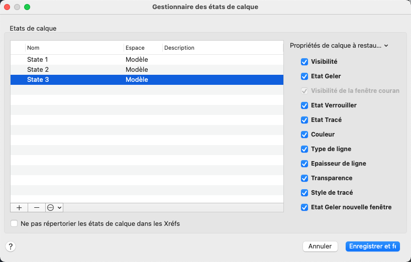

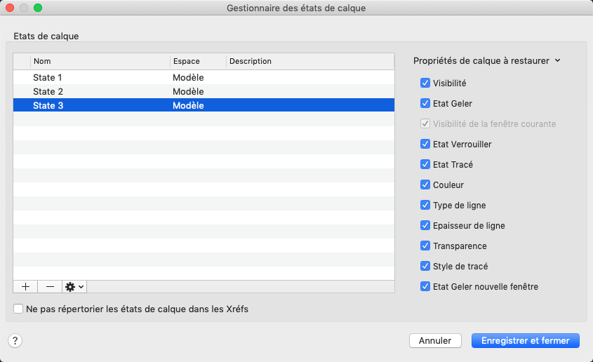

Affiche la liste des états de calque enregistrés dans le dessin. Vous pouvez créer, renommer, modifier et supprimer des états de calque.
Les options suivantes s'affichent.
Affiche la liste des états de calques enregistrés dans le dessin.
Contrôle si les états de calque dans les xréfs sont affichés.
Enregistre les paramètres et ferme le gestionnaire des états de calques.
Applique uniquement les paramètres de propriétés de calque spécifiés lorsque l'état de calque défini est restauré. Cliquez sur le menu déroulant Propriétés de calque à restaurer pour afficher les options Tout sélectionner et Tout effacer.
Sélectionne tous les paramètres de propriétés de calque.
Efface tous les paramètres de propriétés de calque.
