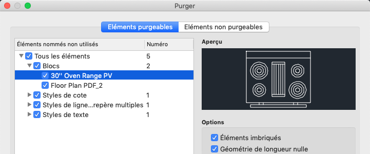

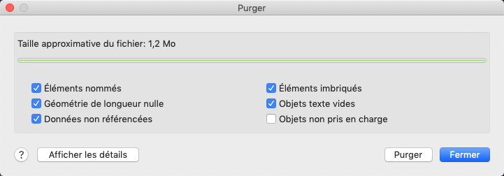

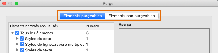

Par défaut, tous les éléments nommés sont sélectionnés pour être purgés. Cliquez sur Afficher les détails pour sélectionner des catégories ou des éléments individuels à purger.
Deux vues sont disponibles dans la boîte de dialogue Purger :

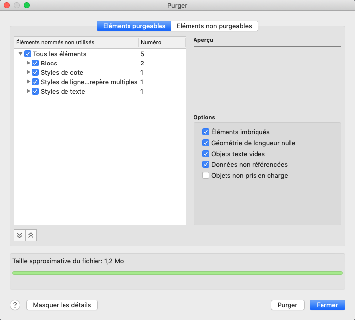

Répertorie les éléments du dessin courant pouvant être purgés dans le volet de l'arborescence situé sur la gauche. Des éléments supplémentaires peuvent être supprimés du dessin, sous le volet Purger les objets sans nom sur le côté droit de la boîte de dialogue.
Supprime tous les objets nommés inutilisés contenus dans (ou référencés par) d'autres objets nommés inutilisés.
Supprime les objets de géométrie de longueur nulle (lignes, arcs, polylignes, etc.) dans les objets non-blocs.
Supprime les objets textmult et texte qui ne contiennent que des espaces (aucun texte) dans les objets non-blocs.
Effectue une analyse du dessin et supprime les données de style de ligne DGN obsolètes à l'ouverture de la boîte de dialogue Purger.

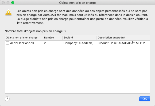

Supprime les données ou les objets personnalisés non pris en charge par AutoCAD for Mac, mais utilisés ou référencés dans le dessin actuel. Quand vous sélectionnez l'option Purger, une boîte de dialogue vous indique les objets non pris en charge référencés dans le dessin.

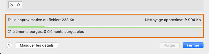

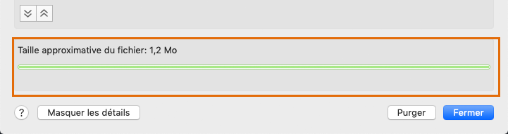

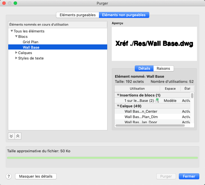

Lorsque vous sélectionnez des éléments et que vous cliquez sur Purger, le volume dont votre fichier de dessin a été réduit et le volume que vous pouvez encore purger sont affichés.
Prévisualisez les objets que vous ne pouvez pas purger et recherchez ces objets dans votre dessin.
Dresse la liste des objets utilisés dans le dessin en cours et qui ne peuvent pas être purgés.
La plupart de ces objets sont actuellement utilisés dans le dessin ou constituent des éléments par défaut qui ne peuvent pas être supprimés. Lorsque vous sélectionnez un objet nommé, la raison pour laquelle il ne peut pas être purgé est indiquée.
Affiche un aperçu de l'élément sélectionné dans l'arborescence en cliquant sur son nom.
Affiche des informations sur la raison pour laquelle vous ne pouvez pas purger l'élément sélectionné.
: développe l'arborescence
: réduit l'arborescence
Permet de basculer entre la version détaillée de la boîte de dialogue, qui contient la liste des éléments pouvant être purgées et l'aperçu, et la version simple, qui comporte une case pour purger tous les éléments nommés. L'état de la boîte de dialogue est conservé d'une session à l'autre dans AutoCAD.
Purge les éléments sélectionnés.
