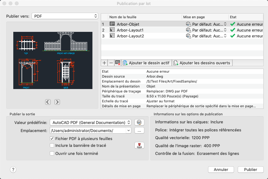

Boîte de dialogue Publication par lot
Indique les feuilles de dessin que vous pouvez regrouper, réorganiser et publier sous forme de jeu de dessins à feuilles multiples.
PUBLIER (commande)

Aperçu
Affiche un aperçu de la présentation sélectionnée dans la liste des feuilles. Cliquez sur les boutons Suivant et Précédent pour afficher un autre aperçu dans la liste des feuilles.
Liste de feuilles
Contient la liste des feuilles de dessin à inclure pour publication. Cliquez sur la colonne de mise en page pour modifier les paramètres de la feuille. Utilisez le menu contextuel pour ajouter des feuilles ou apporter d'autres changements à la liste.
Nom de la feuille
Associe le nom du dessin et le nom de présentation à l'aide d'un tiret (-). Les noms de feuille de dessin doivent être uniques au sein d'un fichier PDF.
Mise en page
Affiche la mise en page nommée de la feuille. Vous pouvez changer la mise en page en cliquant sur le nom de la mise en page et en sélectionnant une autre mise en page dans la liste. Vous ne pouvez appliquer aux feuilles de l'objet que des mises en page d'objet et seules les mises en page de présentations nommées s'appliquent aux feuilles de la présentation nommée.
Etat
Affiche l'état de la feuille lorsqu'elle est chargée dans la liste des feuilles.

Détails de la feuille
Affiche les informations suivantes sur la feuille sélectionnée : état, dessin source, emplacement du dessin, nom de la présentation, périphérique de traçage, taille du tracé, échelle du tracé et détails de la mise en page.

Prédéfini
Charge des options de publication à partir d'un fichier de configuration de traceur contenant des paramètres préconfigurés pour générer des fichiers PDF destinés à un usage particulier. Le nom de la valeur prédéfinie de PDF indique généralement son utilité.
PDF - Options
Ouvre la boîte de dialogue Options PDF où vous pouvez spécifier la qualité vectorielle et la qualité d'image raster, ainsi que déterminer la manière de traiter les lignes qui se chevauchent, les informations de calque, les hyperliens, les signets et les polices TrueType.
Emplacement
Spécifie l'emplacement d'enregistrement du fichier PDF et affiche le PDF une fois la publication terminée.
Fichier PDF unique à plusieurs feuilles
Regroupe les feuilles dans un seul fichier PDF de plusieurs feuilles. Si cette option n'est pas sélectionnée, le système génère plusieurs fichiers PDF, un pour chaque feuille.

Publier
Lance l'opération de publication.
Pour afficher des informations sur les feuilles publiées, notamment les erreurs ou les avertissements, cliquez sur la fenêtre de message de rapport des détails du tracé pour afficher la boîte de dialogue Détails d'impression. Ces informations sont également enregistrées dans le fichier journal de tracé et de publication.
