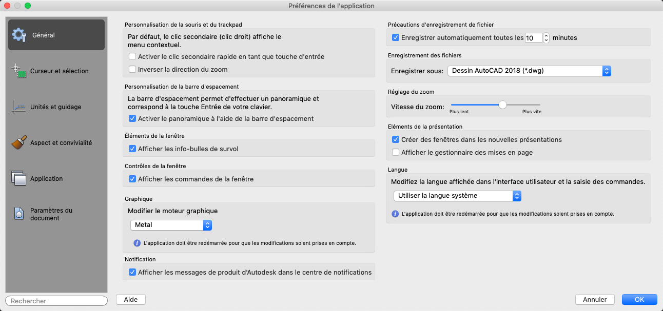

Onglet Général (boîte de dialogue Préférences de l'application)
Contrôle le comportement des fonctionnalités du programme.
OPTIONS (commande)
Menu : AutoCAD 2021 > Préférences
Liste d'options
Les options suivantes s'affichent.
Personnalisation de la souris et du trackpad
Gère le comportement de la souris ou du trackpad.
Activer le clic secondaire rapide en tant que touche d'entrée
Gère le comportement du clic avec le bouton droit. Un clic rapide avec le bouton droit produit le même résultat qu'une pression sur la touche ENTREE. En cliquant plus lentement, vous affichez un menu contextuel.
Inverser la direction du zoom
Commute la direction des opérations de zoom transparentes lorsque vous faites défiler l'écran à l'aide de la roulette de la souris. (variable système ZOOMWHEEL).
Personnalisation de la barre d'espacement
Contrôle le comportement de la barre d'espacement lorsque vous appuyez dessus ou la maintenez enfoncée.
Activer le panoramique à l'aide de la barre d'espacement
Permet d'activer le panoramique en maintenant la barre d'espacement enfoncée. (variable système SPACEPAN)
Éléments de la fenêtre
Afficher les info-bulles de survol
Contrôle l'affichage des info-bulles de survol lorsque le curseur est placé au-dessus d'un objet.
Commandes de la fenêtre
Gère l'affichage des menus dans le coin supérieur gauche de toutes les fenêtres.
Afficher le contrôle de fenêtre
Indique si les menus des outils de fenêtre de présentation, des vues et des styles visuels sont affichés dans le coin supérieur gauche de chaque fenêtre de présentation. (variable système VPCONTROL)
Graphiques
Modifier le moteur graphique
Si vous utilisez Mac OS 10.14 ou 10.15, le moteur graphiques Metal est utilisé par défaut. Vous pouvez revenir au moteur graphique précédent, OpenGL. Metal n'est pas pris en charge sur Mac OS 10.13 ou version antérieure.
Remarque : Redémarrez AutoCAD for Mac pour que la modification de la langue prenne effet.
Notification
Active les messages de produit générés par Autodesk dans le centre de notifications.
Précautions d'enregistrement de fichier
Permet d'éviter la perte de données.
Enregistrement automatique
Enregistre automatiquement votre dessin selon la fréquence indiquée. Vous pouvez préciser l'emplacement de tous les fichiers d'enregistrement automatique à l'aide de la variable système SAVEFILEPATH. La variable SAVEFILE (en lecture seule) stocke le nom du fichier d'enregistrement automatique.
Remarque : L'enregistrement automatique est désactivé lorsque l'éditeur de blocs est ouvert.
Minutes entre enregistrements : indique la fréquence à laquelle le dessin est enregistré lorsque la case Enregistrement automatique est activée (variable système SAVETIME).
Enregistrement des fichiers
Enregistre le dessin au format DWG et DXF de votre choix.
Enregistrer sous
Fournit la liste des formats de dessin standard pour l'enregistrement du dessin.
Réglage du zoom
Contrôle le comportement du zoom du périphérique d'entrée.
Vitesse du zoom
Détermine l'ampleur de l'agrandissement lorsque la roulette de la souris bouge dans un sens ou dans un autre, ou que vous faites glisser votre doigt sur une Magic Mouse ou un trackpad. (variable système ZOOMFACTOR)
Eléments de la présentation
Gère les tâches que le programme effectue quand une présentation est créée.
Créer des fenêtres dans les nouvelles présentations
Crée automatiquement une seule fenêtre lorsque vous définissez une nouvelle présentation. (variable système LAYOUTCREATEVIEWPORT )
Afficher le gestionnaire des mises en page
Affiche le gestionnaire des mises en page la première fois que vous cliquez sur une présentation nommée (espace papier). Cette boîte de dialogue permet de définir des options liées aux paramètres de papier et d'impression. (variable système SHOWPAGESETUPFORNEWLAYOUTS)
Langue
Permet de modifier la langue affichée dans l'interface utilisateur et la ligne de saisie des commandes. Disponible en allemand, anglais, chinois (simplifié), coréen, français et japonais.
