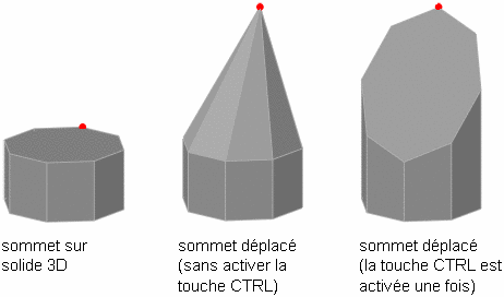

Biseau dont deux sommets ont été déplacés

Pendant que vous faites glisser un sommet, appuyez sur la touche Ctrl pour faire défiler les options de modification.
Si vous pressez et relâchez une deuxième fois la touche Ctrl, la première option de modification est à nouveau activée, comme si vous n'aviez pas appuyé sur Ctrl.
