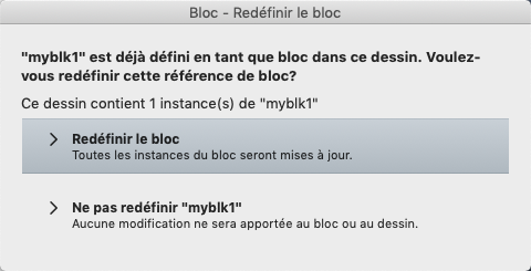

    La boîte de dialogue Bloc - Redéfinir le bloc s'affiche.
  6. Cliquez sur Redéfinir le bloc.
  7. Insérez une instance du bloc. Toutes les occurrences du bloc dans le dessin courant sont mises à jour.
