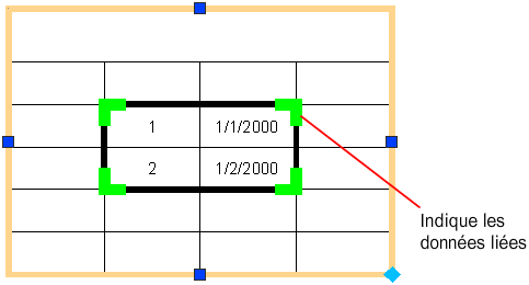

Un tableau contenant des liaisons de données affiche des indicateurs autour des cellules liées. Si vous placez le curseur sur la liaison de données, des informations concernant celle-ci s'affichent.
