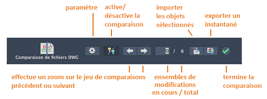

Le viseur Comparaison de fichiers DWG s'affiche, et les résultats de la comparaison apparaissent dans le dessin courant. Ce viseur fournit de nombreuses commandes et options permettant de réviser et de contrôler le résultat de la comparaison.

Modifier les paramètres d'affichage de la comparaison
  1. Cliquez sur Paramètres dans le viseur Comparaison de fichiers DWG.
  2. Dans le groupe de fonctions Paramètres, cliquez sur les contrôles que vous souhaitez modifier.

Naviguer entre des jeux de modifications
Copier des objets du dessin comparé dans le dessin courant
  1. Cliquez sur Importer des objets pour importer les objets sélectionnés du dessin comparé dans le dessin courant.
  2. Dans la comparaison, sélectionnez les objets à copier dans le dessin courant, puis appuyez sur Entrée. Seuls les objets qui ne sont pas dans le dessin courant peuvent être importés.
Les objets sélectionnés dans la comparaison sont copiés dans le dessin courant et ne diffèrent plus d'un dessin à l'autre.
