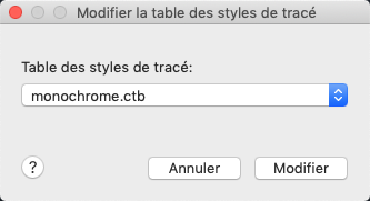

Boîte de dialogue Modifier les tables de styles de tracé
Permet de créer ou de modifier des fichiers de table de styles de tracé.
STYLETRACEUR (commande)
Menu : Format > Style de tracé.
Liste d'options
Les options suivantes s'affichent.
Table des styles de tracé
Affiche une liste des fichiers de styles de tracé disponibles pouvant être modifiés. Un style de tracé est un ensemble de paramètres de propriété utilisés au cours du tracé. Outre la possibilité de sélectionner un style de tracé à modifier dans la liste, vous pouvez également sélectionner l'une des options suivantes :
  • Afficher dans le Finder. Ouvre le Finder dans le dossier comprenant les styles de tracé répertoriés. Il est possible de modifier l'emplacement dans lequel AutoCAD 2021 localise les styles de tracé sous Chemin de recherche des fichiers de support de l'imprimante Chemin de recherche de la table des styles de tracé dans l'onglet Application de la boîte de dialogue Préférences de l'application (commande OPTIONS).
  • Nouveau. Affiche l'éditeur de la table des styles de tracé avec les propriétés par défaut d'un nouveau style de tracé. Le type du nouveau style de tracé créé dépend du type de style de tracé utilisé dans le dessin courant.
Edition
Affiche l'éditeur de la table des styles de tracé avec les propriétés du style de tracé sélectionné.
