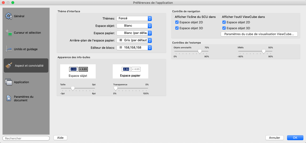

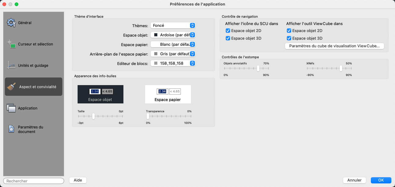

Onglet Aspect et convivialité (boîte de dialogue Préférences de l'application)
Gère l'aspect de l'interface utilisateur du programme.
OPTIONS (commande)
Menu : AutoCAD 2021 > Préférences
Liste d'options
Les options suivantes s'affichent.
Thème d'interface
Définit le schéma de couleurs de l'interface utilisateur.
Thèmes
Contrôle le thème à appliquer aux éléments, tels que la barre d'état, les palettes et les fenêtres de dessin. Vous pouvez choisir entre un thème sombre ou clair.
Espace objet
Indique la couleur d'arrière-plan de la zone de dessin lorsque la présentation Objet est active. Choisissez une couleur ou Sélectionner une couleur pour spécifier une couleur non standard.
Espace papier
Indique la couleur d'arrière-plan de la zone de dessin lorsqu'une présentation nommée (espace papier) est active.
Arrière-plan de l'espace papier
Indique la couleur d'arrière-plan de la zone hors du dessin lorsqu'une présentation nommée (espace papier) est active.
Editeur de blocs
Indique la couleur d'arrière-plan de la zone de dessin lorsque l'environnement d'édition de blocs est actif.
Apparence des info-bulles
Gère l'apparence des info-bulles de dessin.
Taille
Indique une taille pour les info-bulles. La taille par défaut est de 0. Utilisez la glissière pour augmenter ou réduire la taille des info-bulles.
Transparence
Gère la transparence des info-bulles. Plus la valeur de ce paramètre est faible, moins l'info-bulle est transparente. Une valeur de 0 correspond à une info-bulle opaque.
Contrôles de navigation
Contrôle l'affichage du cube de visualisation ViewCube et de l'icône du SCU.
Afficher l'icône du SCU dans
Détermine si l'icône SCU doit être affichée dans une fenêtre.
  • Espace objet 2D : affiche l'icône SCU lorsque le style visuel Filaire 2D est actif.
  • Espace objet 3D : affiche l'icône SCU lorsque le style visuel 3D est actif.
Afficher l'outil ViewCube dans
Détermine si l'outil ViewCube doit s'afficher dans une fenêtre.
  • Espace objet 2D : affiche l'outil ViewCube lorsque le style visuel Filaire 2D est actif.
  • Espace objet 3D : affiche l'outil ViewCube lorsque le style visuel 3D est actif.
Paramètre du cube de visualisation ViewCube
Affiche la boîte de dialogue Paramètres du cube de visualisation ViewCube.
Contrôles de l'estompe
Contrôle la valeur d'intensité de l'estompe pour les Xréfs et objets annotatifs.
Objets annotatifs
Indique l'intensité de l'estompage des objets lors de la modification des références au sein du dessin. L'intensité est moindre pour les objets qui ne sont pas en cours de modification. (variable système XFADECTL).
Avec la modification des références dans le dessin, vous pouvez modifier une référence de bloc ou une référence externe dans le dessin courant. La plage des valeurs autorisées va de 0 à 90 %.
Xréfs
Contrôle l'atténuation pour tous les objets xréf DWG. (variable système XDWGFADECTL)
Cette option n'a d'incidence que sur l'affichage à l'écran. En revanche, le tracé ou l'aperçu du tracé ne sont pas concernés.
