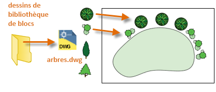

- Une ou plusieurs définitions de bloc contenues dans un fichier de dessin. Par exemple, vous pouvez créer un dessin contenant uniquement des définitions de blocs d'arbres. Vous pouvez ensuite insérer tous ces blocs à partir de ce dessin dans votre dessin courant. Un fichier dessin contenant une famille de blocs associés est généralement appelé dessin de la bibliothèque de blocs.

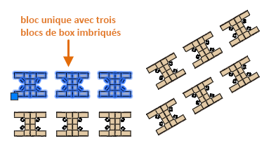

- Une ou plusieurs définitions de bloc créées dans votre dessin courant. Par exemple, vous pouvez créer un bloc à partir d’un ensemble d’objets qui apparaissent de manière répétée dans ce dessin, comme la disposition de box ci-dessous qui contient plusieurs blocs imbriqués. Tous les blocs utilisés dans cette disposition peuvent être combinés en un bloc unique pour plusieurs placements.
Une fois que vous avez inséré un bloc, vous pouvez facilement le déplacer, le copier, le faire pivoter ou le mettre à l'échelle.

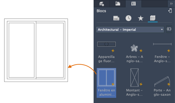

La palette de blocs permet d'insérer des blocs.

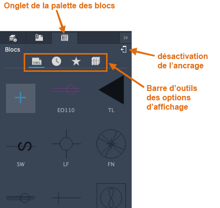

- Cliquez sur l'.
La palette de blocs s'ouvre et devient active. Par défaut, elle est ancrée à droite de la fenêtre.
Barre d'outils Options d'affichage
Affiche les blocs du dessin courant.
Affiche les blocs insérés ou créés récemment. La liste des fichiers récents est conservée d'un dessin et d'une session à l'autre.
Affiche les blocs que vous avez sélectionnés comme favoris dans la liste des blocs.

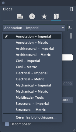

Affiche les blocs à partir d'une bibliothèque de blocs sélectionnée. Sélectionnez la bibliothèque dans la liste déroulante.
- Sélectionnez l'option d'affichage des bibliothèques de blocs.
Chacune de ces bibliothèques de blocs contient un ensemble de définitions de bloc apparentées.
- Sélectionnez une bibliothèque de blocs qui vous intéresse.
- Dans la palette de blocs, double-cliquez pour placer le bloc ou faites-le glisser pour le placer. Lorsque vous double-cliquez pour placer le bloc, vous pouvez utiliser les accrochages aux objets pour plus de précision.

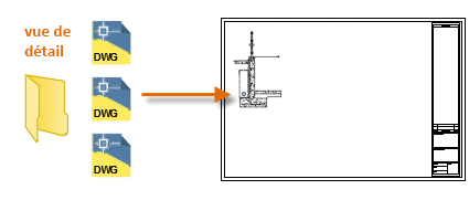

Dans l'exemple suivant, un fichier de dessin est inséré dans le dessin courant pour fournir une vue de détail standard.
