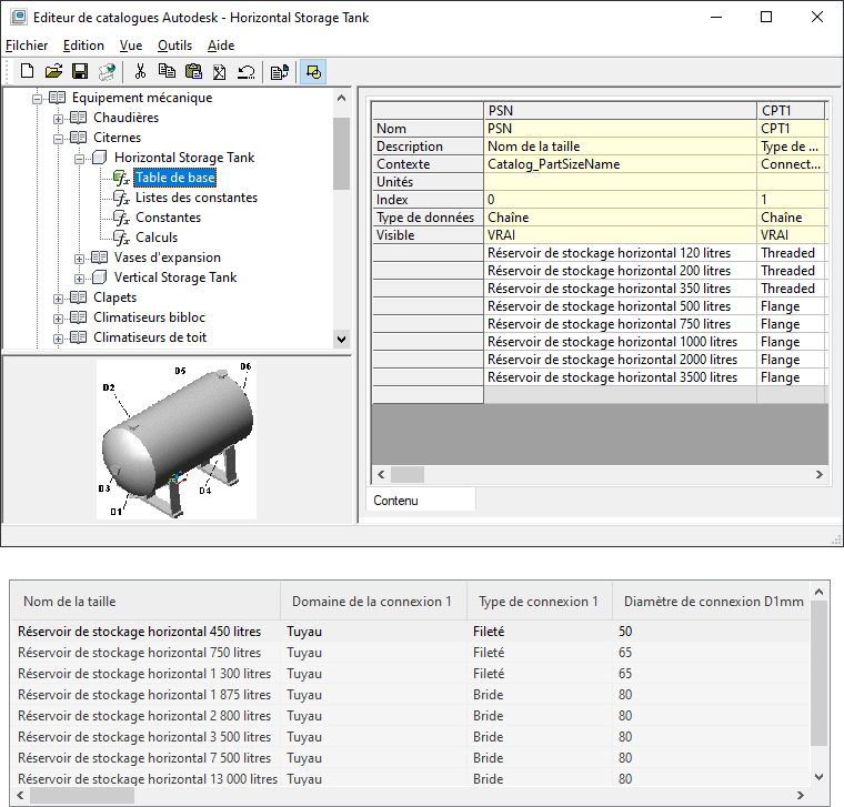

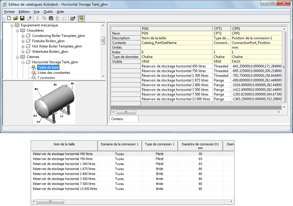

Les paramètres de taille incluent un jeu d'attributs de paramètre (par exemple, le nom, la description et les unités) et des valeurs de paramètre (par exemple, les cotes de taille et le type de matériau). Les paramètres de taille peuvent définir une ou plusieurs tailles de composant, suivant le type de stockage dans la famille de composants. Les différentes méthodes de stockage permettent de définir plusieurs tailles de paramètre à l'aide de différentes combinaisons de paramètres de taille.
Affichage des tailles de composant dans l'éditeur de catalogues et dans le tableau des tailles de composant de la boîte de dialogue d'ajout
Les attributs de paramètre sont définis par des listes de valeurs fixes et extensibles. Les valeurs d'attribut sont spécifiées automatiquement dans AutoCAD MEP 2021 toolset et ne sont pas modifiables. Cependant, lorsque vous ajoutez des paramètres de données personnalisées, vous devez spécifier les valeurs correspondantes manuellement. Les valeurs de données fixes ne peuvent pas être modifiées. Les valeurs de données extensibles peuvent être modifiées en fonction d'une liste de valeurs prédéfinies ou étendues de manière à correspondre aux valeurs personnalisées. Le tableau ci-dessous répertorie les attributs de paramètre permettant de définir les paramètres de taille.

Les paramètres de taille se divisent en quatre types de données, appelés types de stockage. Les différents types de stockage possèdent des caractéristiques uniques déterminant la définition des composants par les paramètres de taille.
