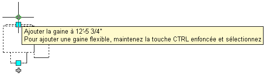

| dessiner directement une gaine à partir d'une pièce à vues multiples | Sélectionnez la pièce à vues multiples et cliquez sur la poignée d'ajout pour dessiner le raccordement souhaité. ![]() |
| dessiner une gaine à partir de n'importe quel point | Sélectionnez l'outil 1D de la palette d'outils des gaines située dans le groupe de palette d'outils HVAC. A faire : Pour plus d'informations, reportez-vous à la rubrique Dessin d'une conduite de gaine.

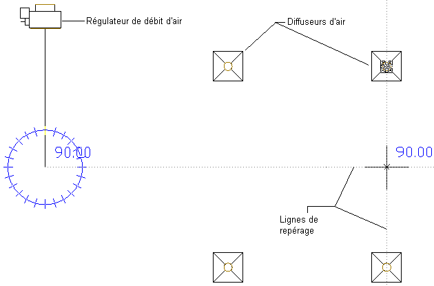

Vue de dessus d'un système 1D simple : un régulateur de débit d'air est raccordé à 4 diffuseurs d'air.
Afficher la conduite raccordée. Si un composant du système n'est pas relié, les outils de taille de la gaine ne fonctionneront pas ou produiront des résultats inexacts. Pour déplacer les composants d'un système, utilisez les poignées d'emplacement situées sur les gaines, les raccords de gaine et les pièces à vues multiples.
