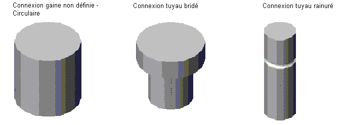

Primitives représentant des formes de base
Primitives représentant des connexions de composants
