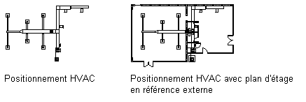

Lorsque vous créez un dessin AutoCAD MEP 2021 toolset, il est souvent nécessaire de relier la présentation à un dessin d'architecture, tel qu'un plan d'étage, un plan de faux-plafond ou un modèle d'édifice AutoCAD MEP 2021 toolset.
Vous pouvez commencer avec un dessin contenant les murs et autres éléments spatiaux dont vous avez besoin et l'attacher à un autre dessin appelé communément dessin référencé (ou Xréf). Les Xréfs sont des dessins liés au dessin actif et affichés dans celui-ci.
Chaque fois que vous ouvrez un dessin, le logiciel recharge les dessins référencés qui lui sont attachés de façon à refléter les modifications apportées à ceux-ci au sein du dessin de votre système de construction. Si vous attachez, par exemple, un plan d'étage architectural en tant que Xréf et que l'architecte modifie ensuite l'emplacement de l'installation mécanique, les changements apportés au plan d'étage seront automatiquement répercutés dans le dessin du système de construction la prochaine fois que vous l'ouvrirez. Il est possible également de recharger des Xréfs sur demande et de vérifier les interférences entre les objets du système de construction et les éléments de structure en appliquant la mise en surbrillance de détection des interférences à votre dessin.
