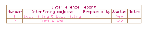

La détection des interférences peut vous permettre d'indiquer les emplacements des trous à percer dans des composants de structure. Par exemple, vous pouvez créer un dessin contenant les informations relatives aux trous à percer pour les gaines dans les murs porteurs. Une fois les interférences détectées dans un dessin, vous pouvez insérer un symbole de réservation ou une étiquette comprenant des informations sur la taille et l'élévation de chaque réservation. Il peut également s'avérer utile d'ajouter des étiquettes à toutes les interférences (masses élémentaires) d'un dessin afin de créer une nomenclature des interférences et de documenter ces dernières, si elles doivent être résolues par une tierce personne.
Nomenclature de rapport d'interférences
