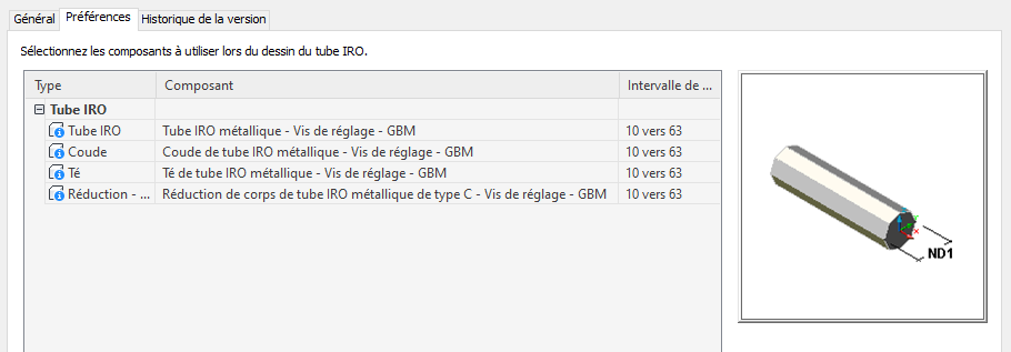

Utilisez les préférences de routage de tube IRO pour dessiner des conduites précises avec le positionnement automatique. Lors de la configuration d'une préférence de routage pour une spécification ou une norme sectorielle particulière, les raccords adéquats sont insérés automatiquement dans la présentation. Le positionnement automatique peut générer différentes solutions de routage, vous permettant ainsi de choisir l'option adéquate. Inversement, vous pouvez modifier une préférence de routage lors de l'ajout de segments de tube IRO à une conduite à partir de la palette des propriétés. La taille nominale indiquée dans la palette des propriétés reflète la préférence de routage actuelle.
Type d'objet
Objets électriques
Préférences de routage de composants de gaines
De base
Cotes
, cliquez sur
Une préférence de routage de composant de tube IRO inclut un ou plusieurs types de connexion (vis de réglage, par exemple) dans les tailles de composant disponibles pour les tubes IRO et les raccords. Un aperçu du composant sélectionné s'affiche du côté droit de la boîte de dialogue. L'image à droite fournit une représentation graphique du composant sélectionné.
L'illustration suivante représente un tube IRO dessiné à l'aide de la préférence de routage de vis de réglage, affichée dans la vue isométrique S-O.
Préférence de routage Tube IRO fileté IMC - connexion à la boîte de dérivation
