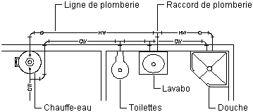

Une fois les équipements et les appareils placés sur le dessin, vous pouvez créer une conduite de plomberie. Une conduite de plomberie correspond à un ensemble de lignes de plomberies et se compose de segments dessinés individuellement qui transportent du gaz ou des liquides d'un point à un autre. Un réseau correspond au jeu de conduites de plomberie interconnectées au sein d'un système, par exemple, un système qui achemine les eaux usées à partir des toilettes, éviers et douches connectés vers la conduite d'évacuation principale.
Système domestique d'eau chaude et froide
