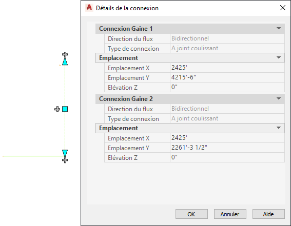

Exemple de détails de connexion de tube IRO

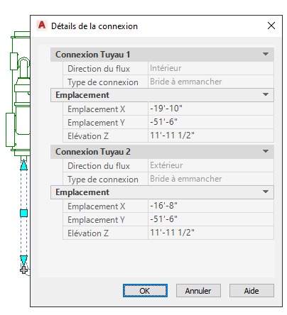

Exemple de détails de la connexion de tuyau

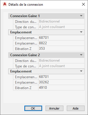

Exemple de détails de la connexion de tube IRO
