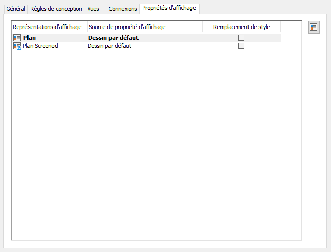

En personnalisant les propriétés d'affichage d'un style (en d'autres termes, en appliquant un remplacement de style), vous pouvez contrôler la façon dont les objets d'équipement utilisant ce style s'affichent dans votre dessin. Vous pouvez modifier les propriétés d'affichage de chaque composant, comme la couleur ou le calque des connexions. Toutes les modifications que vous apportez affectent toutes les occurrences du contenu utilisant ce style.
Pour plus d'informations sur la façon dont l'affichage d'un objet est déterminé lorsque plusieurs types de remplacement d'affichage sont en vigueur, consultez la rubrique Hiérarchie du contrôle d'affichage.
Pour configurer les propriétés d'affichage d'un style
groupe de fonctions Général
l'option Modifier le style.
| Pour... | Action... |
| modifier l'affichage des composants du style d'un objet, comme la visibilité, le calque ou la couleur | Sélectionnez la représentation d'affichage, cliquez sur Remplacement de style et modifiez les propriétés d'affichage du composant. |
| restaurer les paramètres par défaut de la représentation d'affichage | Cliquez sur Remplacement de style pour effacer le remplacement. |
| modifier les paramètres d'affichage spécifiques au style | Sélectionnez la représentation d'affichage, cliquez sur Modifier les propriétés d'affichage, puis sélectionnez l'onglet Autre pour apporter les modifications. Cet onglet est accessible uniquement dans certaines représentations d'affichage. |
