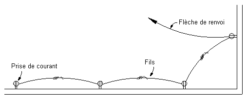

Connexion des appareils à l'aide de fils électriques et d'une flèche de renvoi
Pour garantir la connectivité du circuit, les fils sont ancrés aux appareils. Dès lors, lorsque vous déplacez un appareil, les fils correspondants s'étendent de manière à respecter les distances.
