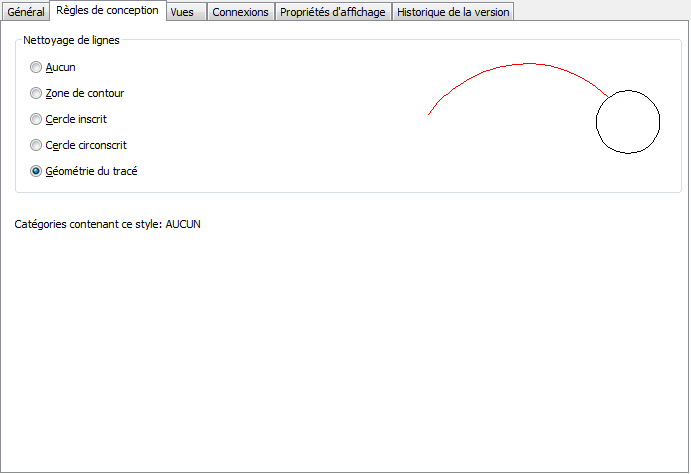

Les règles de conception d'un style déterminent la façon dont les lignes schématiques, les fils et les lignes de plomberie sont nettoyés lorsqu'ils sont reliés, respectivement, à des symboles schématiques, à des appareils ou des tableaux de distribution ou à des raccords de plomberie.
Pour spécifier les règles de conception d'un style pour le nettoyage de lignes
| Pour terminer sur... | Option |
| le point de connexion |
Aucune |
l'arête d'une zone de contour masquée ![]() |
Zone de contour |
l'arête d'un cercle inscrit au sein d'une zone de contour masquée ![]() |
Cercle inscrit |
l'arête d'un cercle circonscrit en dehors d'une zone de contour masquée ![]() |
Cercle circonscrit |
| l'arête |
Géométrie du tracé |
Le contenu existant qui utilise le style est automatiquement mis à jour. Par défaut, tout nouveau contenu utilise cette nouvelle méthode.
