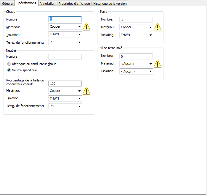

Avertissement : Le matériau et la température de fonctionnement des fils, deux valeurs spécifiées dans le style de fil, permettent à l'outil de dimensionnement en temps réel de calculer la taille des fils. Pour utiliser l'outil de dimensionnement, vous devez sélectionner un matériau dans la liste (le matériau ne doit pas être saisi manuellement). Pour plus d'informations sur l'utilisation de l'outil de dimensionnement, reportez-vous à la rubrique Dessin ou génération de fils ou Modification des propriétés des fils.
- Ouvrez le style à modifier en effectuant l'une des opérations suivantes :
- Dans l'espace de travail Equipement électrique, cliquez sur
l'
Dans le volet gauche du gestionnaire des styles, développez Objets d'équipement électrique, puis Styles de fils et sélectionnez le style souhaité.
- Sélectionnez un fil utilisant ce style dans le dessin, puis cliquez sur
l'
- Cliquez sur l'onglet Spécifications.
- Dans la section Chaud, spécifiez les valeurs de propriétés des conducteurs :
- Dans la section Neutre, spécifiez les valeurs de propriétés des fils neutres :
- Indiquez si les propriétés des fils neutres doivent correspondre à celles des conducteurs :
| Pour... |
Action... |
| Utiliser les valeurs de propriétés spécifiées pour les conducteurs |
Cliquez sur Identique au conducteur chaud et, dans le champ Pourcentage de la taille du conducteur chaud, indiquez la taille des fils neutres sous forme de pourcentage de la taille des conducteurs. |
| Spécifier des valeurs de propriétés des fils neutres spécifiques |
Cliquez sur Neutre spécifique, puis indiquez les valeurs des champs Matériau, Isolation et Temp. de fonctionnement. |
- Dans les sections Terre et Fil de terre isolé, spécifiez les propriétés des fils de terre :
