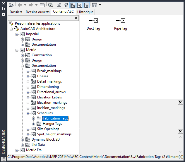

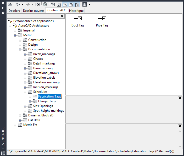

  1. Cliquez sur l'onglet Insertionliste déroulante du groupe de fonctions ContenuDesign Center.
  2. Dans la palette DesignCenter, cliquez sur l'onglet Contenu AEC.
  3. Sous Personnaliser les applications, développez AutoCAD Architecture 2021 toolset, puis le répertoire correspondant aux unités souhaitées (système impérial ou métrique).
  4. Développez le répertoire Conception ou Documentation, ainsi que les sous-répertoires correspondants.
    Lorsque vous sélectionnez une sous-catégorie contenant des symboles d'annotation, ces symboles s'affichent dans le volet droit.
  5. Faites glisser le symbole souhaité à partir du volet droit de DesignCenter et déposez-le dans le dessin.
  6. Spécification de l'emplacement et de l'orientation du symbole.
