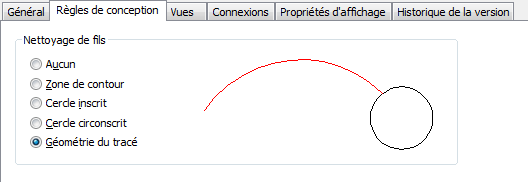

Pour spécifier les règles de conception d'un tableau de distribution
  1. Ouvrez le dessin contenant le tableau de distribution à modifier.
  2. Dans l'espace de travail Equipement électrique, ouvrez le style de tableau de distribution en effectuant l'une des opérations suivantes :
    • Cliquez sur l'onglet Gérer groupe de fonctions Style et affichage Gestionnaire des styles . Dans le volet gauche du gestionnaire des styles, développez Objets d'équipement électrique, puis Styles de tableau de distribution et sélectionnez le style souhaité.
    • Dans le dessin, sélectionnez un tableau de distribution utilisant ce style, puis cliquez sur l'onglet Tableau de distribution groupe de fonctions Général liste déroulante Modifier le style Modifier le style .
  3. Cliquez sur l'onglet Règles de conception.
  4. Dans la zone Nettoyage de fils, sélectionnez la méthode de nettoyage souhaitée.
    Cette méthode détermine le mode d'affichage des fils lorsqu'ils sont raccordés aux tableaux de distribution. L'image d'aperçu affichée dans la partie droite de la zone illustre la valeur sélectionnée.
