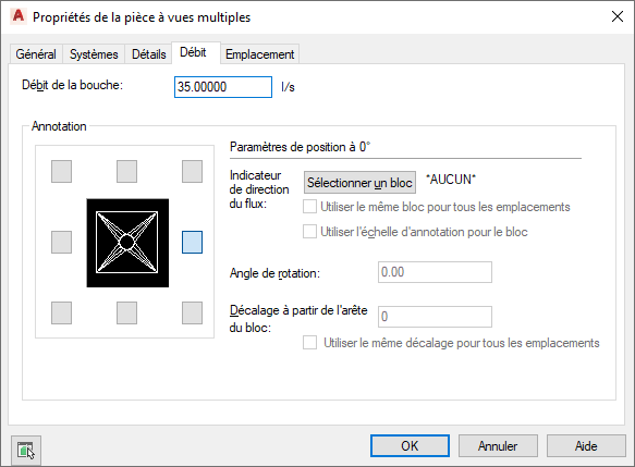

Il est possible de préciser jusqu'à huit emplacements d'indicateurs de direction du flux autour du régulateur d'air. Vous pouvez sélectionner le bloc concerné par l'indicateur de direction du flux et utiliser éventuellement le même bloc pour tous les indicateurs de direction du flux, ou sélectionner des blocs différents selon leur emplacement. Indiquez l'angle de rotation et le décalage par rapport au régulateur d'air pour chaque indicateur de direction du flux et précisez la valeur du flux.
