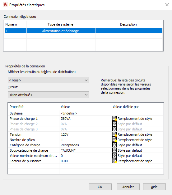

Pour modifier les connexions électriques d'un appareil, accédez à la fiche de travail Propriétés électriques.
Lorsque vous modifiez une connexion, vous devez tenir compte des points suivants :
- Si un circuit est spécifié pour la connexion, la valeur du champ Système ne peut pas être modifiée. Si le type de système de la connexion est Alimentation et éclairage, les valeurs de la tension et du nombre de pôles ne peuvent pas non plus être modifiées. Le verrouillage de ces valeurs permet d'empêcher toute modification non prise en charge par le circuit sélectionné. Pour modifier ces propriétés, vous devez sélectionner la valeur Non attribué dans le champ Circuit.
- Si aucun circuit n'est spécifié pour la connexion et qu'une propriété ne peut toujours pas être modifiée, le style d'appareil n'autorise pas le remplacement de la valeur de style. Pour plus d'informations sur l'autorisation et l'interdiction du remplacement de styles, reportez-vous à la rubrique Configuration des connexions des styles d'appareils et des styles de tableaux de distribution.
- Lorsque vous assignez ou que vous modifiez la connexion ou que vous modifiez la charge ou la catégorie de charge de la connexion, les circuits affectés sont mis à jour et contrôlés en vue de signaler toute surcharge. Les préférences de circuit permettent de configurer ou non la génération automatique de notifications système en cas de surcharge. Ces notifications permettent de savoir si d'autres fils peuvent être ajoutés ou si l'opération doit être annulée. Si vous surchargez un circuit, aucune autre notification n'est générée lors de la session de dessin.

Pour modifier les connexions électriques des appareils
Affectation de la connexion à un circuit (facultatif)
Spécifications des propriétés de la connexion
- Sélectionnez les appareils, puis cliquez sur
l'
- Dans la fiche de travail Propriétés électriques, sélectionnez une connexion.
- Si nécessaire, vous pouvez filtrer la liste des circuits disponibles en sélectionnant un tableau de distribution dans la liste déroulante Afficher les circuits du tableau de distribution et en spécifiant des valeurs de propriétés de connexion.
Les sélections disponibles dans la liste déroulante Circuit incluent les circuits du dessin actif et ceux de la base de données du projet d'équipement électrique (le cas échéant) dont les valeurs de propriétés correspondent à celles spécifiées pour la connexion et qui sont définis sur le type de système Général. Si le type de système de la connexion sélectionnée sur tous les appareils est identique, les sélections incluent également les circuits associés à ce type de système (Alimentation et éclairage ou Autre). En revanche, si le type de système de la connexion n'est pas identique pour tous les appareils, les sélections se limitent aux valeurs de ces différents types.
La charge actuelle s'affiche en regard du nom des circuits disponibles. Cette charge correspond à la charge totale du circuit pour l'ensemble des dessins associés, y compris la base de données du projet d'équipement électrique.
- Dans la liste Circuit, effectuez l'une des opérations suivantes :
- Sélectionnez le circuit auquel assigner la connexion sélectionnée sur tous les appareils.
- Pour supprimer les affectations aux circuits des appareils, sélectionnez Non attribué.
Remarque : Lorsqu'un circuit est sélectionné, la valeur du champ Système ne peut plus être modifiée. Si le type de système de la connexion est Alimentation et éclairage, les valeurs de la tension et du nombre de pôles ne peuvent pas non plus être modifiées. Le verrouillage de ces valeurs permet d'empêcher toute modification non prise en charge par le circuit sélectionné.
- Sous Valeurs, spécifiez les valeurs des propriétés de la connexion.
Pour obtenir une description de chaque propriété, reportez-vous à la rubrique Configuration des connexions d'un appareil.
