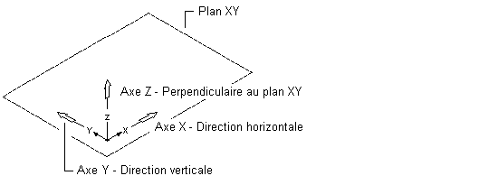

Vous pouvez dessiner un diagramme schématique en mode (plan) orthogonal. Le mode orthogonal permet de dessiner le diagramme dans une vue en plan à deux dimensions.
Dans ce mode, l'ajout de lignes et de symboles schématiques s'effectue dans un système de coordonnées général (SCG). Ce système est composé de trois axes : un axe horizontal (axe X), un axe vertical (axe Y) et un axe perpendiculaire au plan XY (axe Z).
