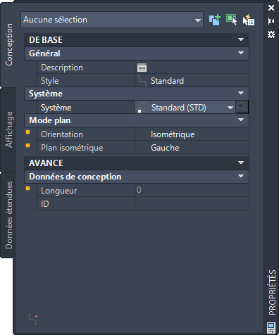

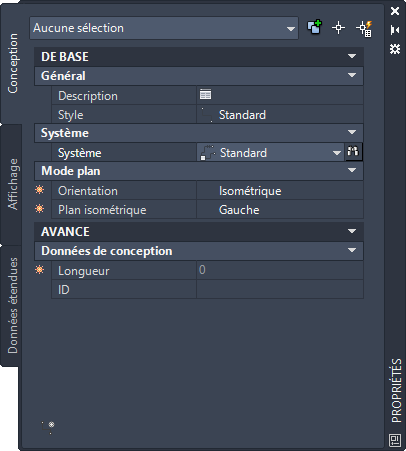

  2. Développez la section De base et, dans le champ Description, cliquez sur , entrez une description de la ligne schématique, puis cliquez sur OK.
  3. Dans le champ Style, sélectionnez le style de ligne schématique souhaité.
    La sélection inclut les styles définis dans le dessin actif.
  4. Dans le champ Système, sélectionnez le système auquel appartient la ligne schématique dans le champ correspondant.
    La sélection inclut les systèmes définis dans le dessin actif.
    Conseil : Vous pouvez créer des outils de lignes schématiques faisant référence à des styles et des systèmes figurant dans des bibliothèques de contenu (fichiers DWG).
  5. Dans le champ Orientation, sélectionnez Isométrique.

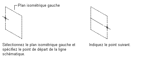

  6. Dans le champ Plan isométrique, sélectionnez le plan isométrique sur lequel vous souhaitez commencer le dessin : gauche, supérieur ou droit.
  7. Développez la section Avancé, cliquez sur le champ ID et sélectionnez ou saisissez une étiquette de désignation.

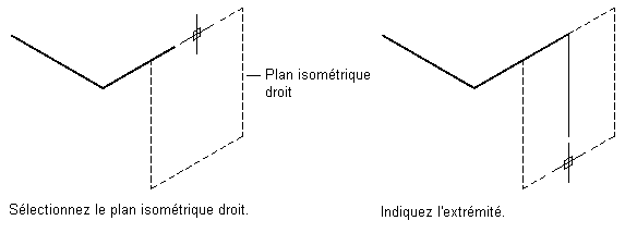

  10. Pour changer de plan isométrique en cours de dessin, sélectionnez un autre plan dans le champ Plan isométrique de la palette des propriétés, puis spécifiez d'autres points de la ligne.
    L'icône SCU et le réticule s'ajustent au plan isométrique sélectionné.

Dessin d'une ligne schématique sur le plan isométrique gauche

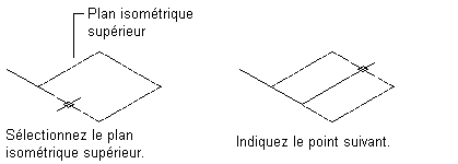

Dessin d'une ligne schématique sur le plan isométrique supérieur
Dessin d'une ligne schématique sur le plan isométrique droit
