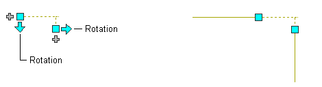

Pour faire pivoter des raccords de chemin de câbles ou de tube IRO
Les poignées de rotation en forme de flèche () permettent de faire pivoter les raccords de chemin de câbles ou de tube IRO de 90 ou de 180 degrés en direction de la poignée.

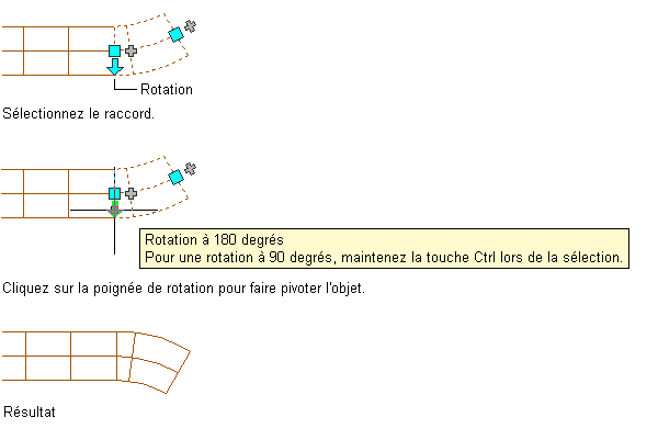

Rotation d'un raccord de chemin de câbles de 180 degrés dans une vue en plan

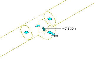

Dans les vues isométriques, vous pouvez également utiliser des poignées de rotation en forme de diamant () pour faire pivoter les raccords de tube IRO autour du trait d'axe. Ces poignées permettent de choisir l'angle de rotation souhaité.
Raccord de té de tube IRO dans une vue isométrique

Pour faire pivoter un raccord de chemin de câbles ou de tube IRO
  1. Sélectionnez le raccord.
  2. Faites pivoter le raccord :
    Pour... Action...
    appliquer une rotation à 180 degrés (inversion de l'orientation) Cliquez sur la poignée de rotation (  ).
    appliquer une rotation à 90 degrés Cliquez sur la poignée de rotation (  ) tout en maintenant la touche Ctrl enfoncée.
    appliquer une rotation personnalisée Cliquez sur la poignée de rotation (), puis effectuez les opérations suivantes :
    • Entrez le nouvel angle absolu dans le champ de saisie de cote actif.
    • Déplacez le curseur de manière à augmenter ou à réduire l'angle, appuyez sur la touche Tab pour activer le champ de saisie de cote permettant de spécifier la modification d'angle, puis saisissez la valeur souhaitée.
    • Faites glisser la poignée vers un nouvel emplacement.
    • Entrez une valeur sous Rotation dans l'onglet Emplacement des propriétés du raccord.
    • Saisissez la valeur souhaitée dans la fenêtre de commande.
