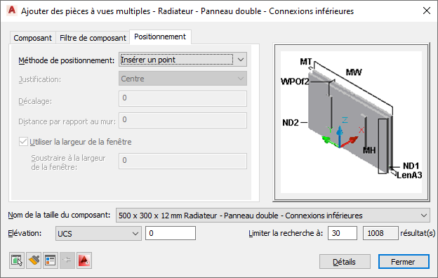

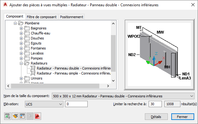

. Vous pouvez sélectionner un nom de taille de radiateur ou demander au logiciel de calculer la taille correcte de composant dans l'onglet Positionnement (une description figure un peu plus loin dans cette procédure).
| Pour... | Action... |
| placer des radiateurs par rapport à toutes les fenêtres des espaces sélectionnés | Sélectionnez Espaces. |
| placer des radiateurs par rapport aux fenêtres sélectionnées | Sélectionnez Fenêtres. |
| spécifier deux points pour chaque radiateur à placer | Sélectionnez Deux points |
| placer des radiateurs en spécifiant le point d'insertion | Sélectionnez Insérer un point. Les invites de la ligne de commande vous demandent de spécifier les points d'insertion. |
| centrer chaque radiateur | Choisissez Centre dans le champ Justification. |
| décaler chaque radiateur par rapport au centre | Choisissez Gauche ou Droite dans le champ Justification et entrez une valeur de distance dans le champ Décalage. |
| placer chaque radiateur à une distance spécifique d'un mur | Dans le champ Distance par rapport au mur, saisissez une valeur. |
La hauteur et la profondeur sont prédéfinies selon la taille de composant sélectionnée.
| Méthode de positionnement | Action... |
| Espaces | Sélectionnez un ou plusieurs espaces dans le dessin ou la Xréf. Le logiciel place les radiateurs en fonction de chaque fenêtre dans les espaces sélectionnés, en suivant les options de positionnement spécifiées. Le logiciel ajoute les radiateurs au dessin d'après l'emplacement et les cotes des fenêtres spécifiées. Pour chaque radiateur, le logiciel utilise la taille de composant la plus proche disponible. Cette valeur est inférieure à la largeur de fenêtre moins la valeur indiquée dans le champ Soustraire à la largeur de la fenêtre. |
| Fenêtres | Sélectionnez une ou plusieurs fenêtres dans le dessin ou la Xréf, puis cliquez sur un point à l'intérieur de l'édifice. Le logiciel place un radiateur par rapport à chaque fenêtre sélectionnée. |
| Deux points | Spécifiez les points gauche et droit pour chaque radiateur à ajouter. Le logiciel applique les options de positionnement à la ligne définie par les points gauche et droit spécifiés. Il calcule la taille de radiateur selon la distance entre ces deux points plutôt que la largeur de la fenêtre. |
| Insérer un point | Spécifiez le point d'insertion. |
