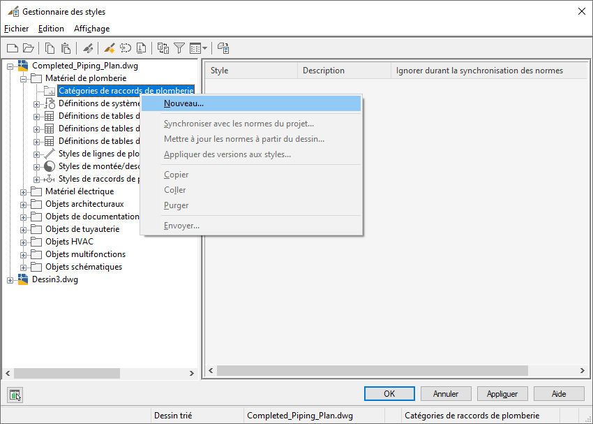

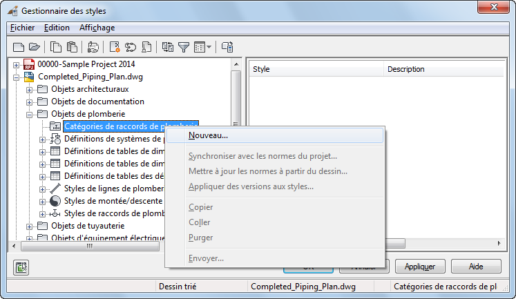

  1. Cliquez sur l'onglet Gérer groupe de fonctions Style et affichage Gestionnaire des styles .
  2. Développez le noeud Objets spécifique dans le volet gauche. Dans cet exemple, développez le noeud Objets de plomberie.
  3. Cliquez avec le bouton droit de la souris sur la catégorie souhaitée (en l'occurrence Catégories de raccords de plomberie). Cliquez ensuite sur Nouveau.
  4. Entrez un nom pour la nouvelle catégorie et appuyez sur la touche Entrée.
