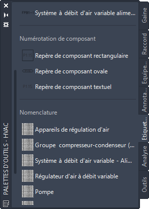

Déterminez l'emplacement des outils de repères de composants et de nomenclature sur la palette d'outils Etiquette et nomenclature.
Palette d'outils Etiquette et nomenclature
