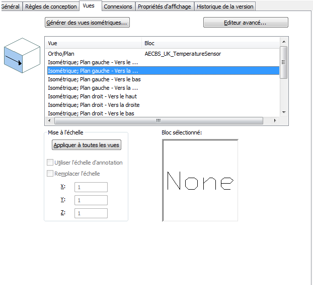

Onglet Vues pour un style de symbole schématique existant
| Pour que le symbole... | Action... |
| soit orienté en fonction de la direction de la ligne schématique | Sélectionnez Symbole intégré. |
| soit orienté verticalement par rapport à la terre, quelle que soit la direction de la ligne schématique | Sélectionnez Symbole vertical. |
Si vous ne sélectionnez pas cette option, les blocs sont créés dans le dessin et peuvent être sélectionnés, mais ils ne sont pas automatiquement assignés aux vues du style.
Le logiciel crée les vues isométriques et les blocs de visualisation associés en fonction du bloc sélectionné pour la vue orthogonale (plan).
| Pour mettre à l'échelle le bloc de visualisation avec... | Action... |
| l'échelle d'annotation en cours | Sélectionnez Utiliser l'échelle d'annotation. Cette opération met à l'échelle le bloc selon la taille de tracé d'annotation (spécifiée sur l'onglet Echelle de la boîte de dialogue Paramètres du dessin) multipliée par le facteur d'échelle pour l'échelle d'annotation en cours. Remarque : Le paramètre Utiliser l'échelle d'annotation pour le symbole, et non la propriété d'annotation dans la définition de bloc symbolique, détermine si le symbole est annotatif (redimensionné en fonction de l'échelle d'annotation). Notez également que l'échelle des symboles schématiques correspond systématiquement à l'échelle d'annotation définie dans l'espace objet. Pour plus d'informations, consultez la rubrique Objets annotatifs.
| un facteur d'échelle que vous spécifiez | Sélectionnez Remplacer l'échelle et, pour chaque direction de coordonnées (X, Y et Z), entrez le facteur d'échelle à utiliser pour redimensionner le bloc. Une valeur supérieure à 1 agrandit le bloc. Une valeur entre 0 et 1 réduit le bloc. Remarque : Si vous sélectionnez à la fois cette option et Utiliser l'échelle d'annotation, le bloc est redimensionné à l'aide des facteurs d'échelle que vous entrez, puis le résultat est multiplié par le facteur d'échelle pour l'échelle d'annotation en cours.
| aucune échelle | Ne sélectionnez ni Utiliser l'échelle d'annotation, ni Remplacer l'échelle. |
Vous pouvez également utiliser la boîte de dialogue Vues pour spécifier les représentations d'affichage et les directions de visualisation selon lesquelles afficher le bloc de visualisation, même si en général ces paramètres sont configurés par défaut lorsque vous créez les blocs de visualisation.
