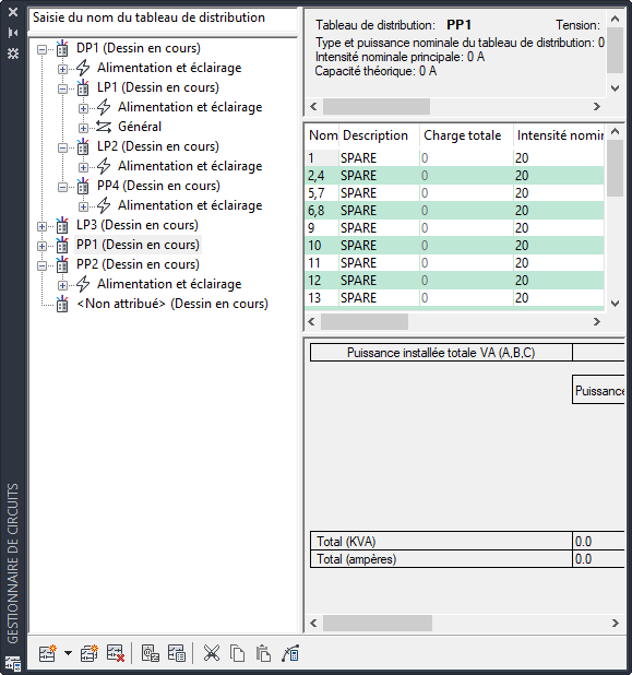

Après avoir lié des tableaux de distribution, utilisez le gestionnaire de circuits pour transférer d'un tableau de distribution à l'autre la demande de charge totale de tableau et la puissance de charge installée totale de chaque catégorie de charge.
Pour lier des tableaux de distribution définis dans le même dessin
| Méthode de connexion | Action... |
| Disjoncteur du tableau de distribution | Le tableau de distribution est ajouté en tant que tableau de distribution secondaire au sein d'un circuit existant du tableau de distribution lié. |
| Bornes de passage | Le tableau de distribution est ajouté en tant que tableau de distribution secondaire au sein d'un circuit de borne de passage existant du tableau de distribution lié. |
| Cosses d'artère secondaire | Le tableau de distribution est ajouté en tant que tableau de distribution secondaire au sein d'un circuit de cosses d'artère secondaire existant du tableau de distribution lié. |
| Disjoncteur secondaire | Le tableau de distribution est ajouté en tant que tableau de distribution secondaire au sein d'un circuit de disjoncteur secondaire dans le tableau de distribution lié. |
| Les tableaux de distribution sont raccordés par le biais d'un transformateur (les tableaux ont des tensions différentes) | Le tableau de distribution est raccordé par le biais d'un transformateur lorsque les tableaux ont des tensions différentes. |
Le panneau secondaire (lié) apparaît sous la forme d'une entrée secondaire (avec mise en retrait) dans l'arborescence du volet gauche.
