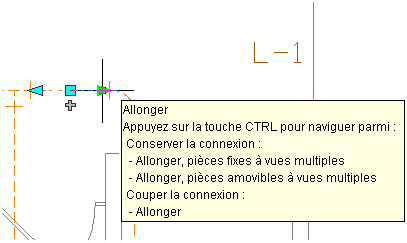

Lorsque vous utilisez la poignée d'extension située au niveau d'une extrémité raccordée à un autre objet, vous devez indiquer si AutoCAD MEP 2021 toolset doit conserver la connectivité entre les objets.

Ligne de plomberie sélectionnée
Poignée d'extension sélectionnée

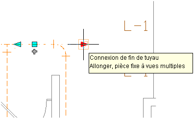

Nouvelle longueur spécifiée

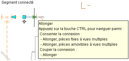

Résultat final
