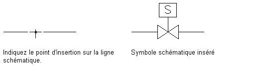

Insertion d'un symbole schématique sur une ligne schématique
