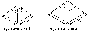

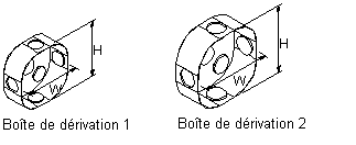

Les composants paramétriques sont particulièrement adaptés à la création des équipements et des raccords. Un équipement, comme un régulateur d'air, une boîte de dérivation ou un réservoir, partagent les mêmes caractéristiques géométriques ; cependant, la taille de ces fonctions varie selon la conception. Voici quelques exemples de composants paramétriques personnalisés pour chacun des modules mentionnés.
Visualisation de régulateurs d'air de différentes tailles
Visualisation de boîtes de dérivation de différentes tailles

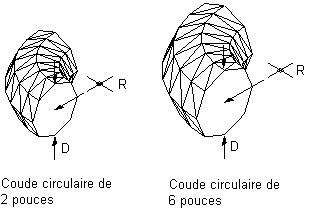

Les raccords tels que les coudes, les tés et les croix ont également des caractéristiques géométriques communes : seules certaines dimensions varient selon la conception. Par exemple, un coude circulaire d'un diamètre de 2 pouces ressemble à s'y méprendre à un coude circulaire de 6 pouces, mis à part la valeur du diamètre et le rayon du coude. En produisant un composant paramétrique, vous êtes en mesure d'élaborer un modèle 3D de coude circulaire et de définir ensuite les paramètres de diamètre et de rayon du coude pour obtenir la taille souhaitée. Après l'insertion du coude dans le dessin, spécifiez simplement le diamètre et le rayon du coude pour le générer de manière dynamique selon les critères définis.
Visualisation de coudes de différentes tailles

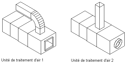

Prenons l'exemple d'une unité de traitement d'air fonctionnant au gaz et d'une unité de traitement d'air électrique. Ces deux unités se distinguent par leur forme et leur taille, mais aussi par la position des points de connexion et par le type de connexion.
Visualisation de différentes unités de traitement d'air
