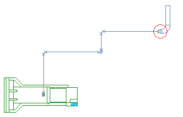

Affiche un segment de tuyauterie sélectionné dans une conduite

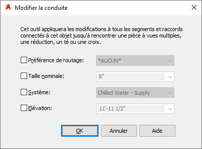

Boîte de dialogue Modifier la conduite (pour un tuyau ou un tube IRO)
La boîte de dialogue affiche les paramètres actuels pour l'objet sélectionné. Les modifications affectent tous les objets similaires dans la conduite jusqu'à une réduction, une branche ou une pièce à vues multiples.

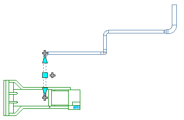

Illustre les modifications apportées aux préférences de routage et au système jusqu'à la réduction (entourée d'un cercle)
