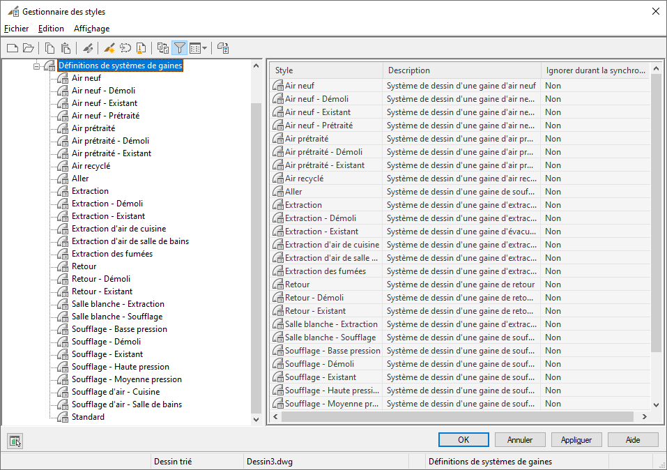

systèmes de gaines
Les systèmes sont chargés par le biais des gabarits du AutoCAD MEP 2021 toolset. Si vous n'utilisez pas de gabarit du AutoCAD MEP 2021 toolset, vous pouvez importer des définitions de système à partir d'autres dessins à l'aide du gestionnaire des styles. Vous trouverez des définitions de système supplémentaires dans le fichier System Definitions.dwg dans le dossier \ProgramData\Autodesk\MEP <version>\fra\Styles.
