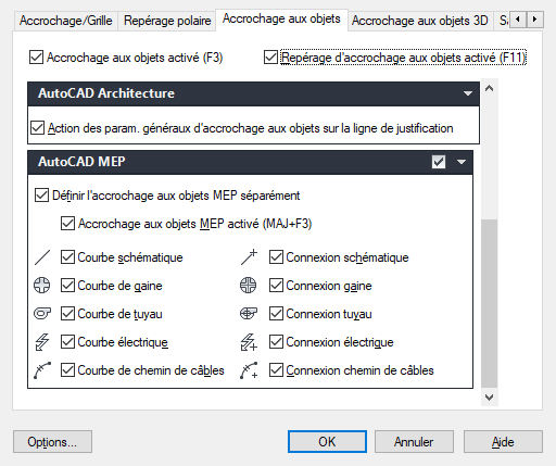

  1. Dans la barre d'état de l'application, cliquez avec le bouton droit de la souris sur (Accrochage aux objets), puis choisissez Paramètres.
  2. Dans la boîte de dialogue Paramètres du dessin, cliquez sur l'onglet Accrochage aux objets, puis faites défiler jusqu'à AutoCAD MEP 2021 toolset.
  3. Clique pour sélectionner les accrochages à activer. Vous pouvez également cochez la case à droite de la barre de titre AutoCAD MEP 2021 toolset pour sélectionner simultanément tous les types d'accrochages. Cliquez de nouveau sur la case pour effacer toutes les sélections d'accrochage AutoCAD MEP 2021 toolset.
    Conseil : Comme raccourci, appuyez sur les touches Maj+F3 pour activer ou désactiver les accrochages AutoCAD MEP 2021 toolset.
